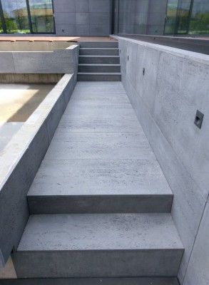

A my zdecydowaliśmy się na elewację z "betonu architektonicznego" Zdjęcie jest sprzed bodajże miesiąca, w tym momencie całość jest już wykończona i prezentuje się obłędnie. :)
Beton zamawiany wprost u producenta, w [Luxum]

Nie przekonuje mnie ten beton... no ale wiadomo każdy ma swoj gust i swoje preferencje. Ja tam też jak ktoś wyzej pisał - zdecydowanie wole solidne wykonczenie z naturalnych kamieni. Kilka lat temu Marmur Dulemba robił nam i projekt i realizacje elewacji z granitu. Dobra robota widać lata praktyki na każdym kroku. Zresztą teraz uderzamy do nich z posadzka i scianami w łazience na bank będzie to marmur na ten styl http://www.marmur-dulemba.pl/portfolio/lazienki/ ale bez kontrastow kolorystycznych - po prostu jednolity Botticino Classico

Marmur musi być kotwiony i będą mostki cieplne.
Beton architektoniczny zwłaszcza w lekkiej formie, jak beton Luxum, można kleić na styropian do 20cm grubości.
Płyty 120x60cm, albo 150x60cm można kleić na klej systemowy.
Do tego, elewacje z betonu architektonicznego ( w klasie premium, albo industrial ) można myć myjką ciśnieniową.
